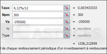

  4. Dans la boite de dialogue qui s'ouvre, cliquez dans le champ Taux et cliquez dans la cellule qui contient la valeur du taux ou bien saisissez-le directement. Divisez le taux d'intérêt par période de remboursement, par 12 par exemple pour des remboursements mensuels, 4 pour des remboursements trimestriels, …

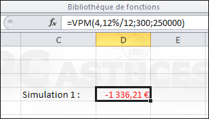

  5. Dans le champ Npm, saisissez le nombre total de remboursement, 300 par exemple pour 25 ans de remboursements mensuels.
  6. Dans le champ Va, saisissez le montant total emprunté, 250 000 € par exemple.
  7. Validez par OK. Le résultat est négatif puisqu'il s'agit d'un montant à rembourser. Pour afficher un résultat positif, placez un signe mois (-) devant le montant emprunté.
