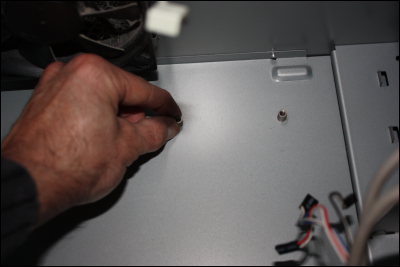

La carte mère sera fixée au boitier par des vis qui viendront se loger dans des petits supports. c'est à vous de placer ces supports sur le fond du boitier pour qu'ils correspondent aux trous de la carte mère.

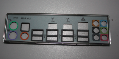

Prenez le cache des prises de la carte mère.
Fixez-le au boitier.
Placez la carte mère sur les supports des boitiers tout en insérant les prises dans le cache mis précédemment. Les trous des vis doivent être alignés avec les supports du boitier. Déplacez-les si nécessaire. Insérez les vis et fixez la carte mère au boitier.

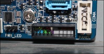

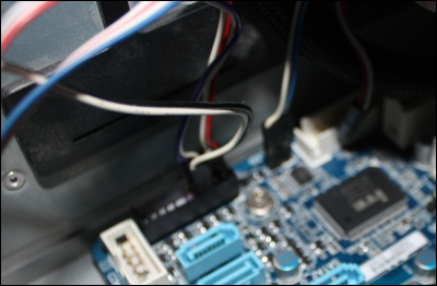

Vous devez maintenant brancher les éléments frontaux du boitier à la carte mère : diodes, bouton de démarrage.
N'hésitez pas à vous référez au schéma de branchement de la documentation de votre carte mère. Sur chaque câble, une petite flèche vous indique le fil positif. Suivez bien le sens : le + du fil doit donc se placer sur le + du connecteur.

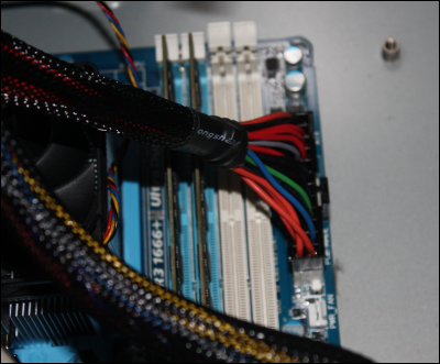

Branchez l'alimentation 24 ports sur la carte mère.

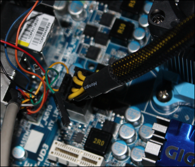

Branchez l'alimentation du processeur (4 ports ou 2x4 ports) sur la carte mère.
